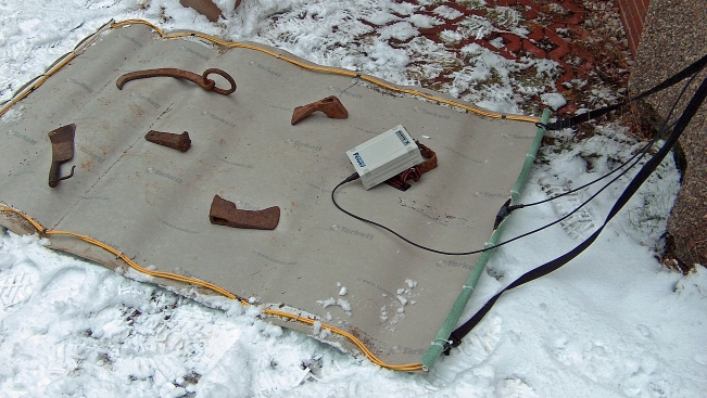

Sonda elastyczna ciągnięta po ziemi, przez jednego operatora.
Jest to dosyć sprytna i myślę, że o wiele tańsza alternatywa tego "wykrywającego dywanu":
http://ie.youtube.com/watch?v=csy1_IX8raA&NR=1

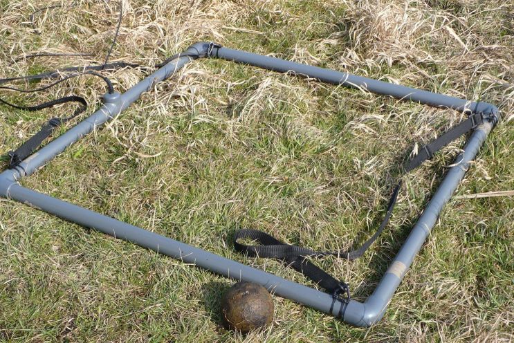

Kula była wykryta na programie 1 z odległosci sumarycznej ok. 80cm przy w miarę wyraźnym sygnale.
Sygnał tylko narastał. Na wskaźnik nie spoglądałem. Przy testach po wydobyciu kuli sygnał napierw lekko opadał, a potem narastał.
Na programie 2 zasięg na kule był bardzo zredukowany (za mały przedmiot) i nie używałem go.

2008-03-17T19:07:27+01:00 2008-03-17T19:07:27+01:00 http://www.proscan.gliwice.pl/forum/viewtopic.php?t=888&p=5586#p5586 <![CDATA[Re: Nowe polskie ramy PI produkcji MRAND - a]]> Przepraszam z góry za upierdliwą ciekawość ale mam 2 pytanka:
ponieważ 12 funtów to już jest trochę metalu jak zachował się wskażnik ?
- na 1 programie : czy ze środkowego położenia najpierw poszedł w prawo a następnie w lewo ( z obniżeniem tonu ) ?
- na 2 programie: z położenia zerowego jakie było wskazanie % ?
Sorry ale jeszcze pytanie pomocnicze: na jakiej głębokości była kula bo widzę że udało się ją wykopać narzędziami ręcznymi bez użycia koparki :lol:

W międzyczasie, ucząc się jej obsługi miałem okazję zapoznać się z nią i sprawdzić jej niektóre własności na znanym polu, gdzie występowały kule 12 funtowe. Pole trudne i przetrzepane przez dziesiątki poszukiwaczy, ale jeszcze kula się znalazła :!: :)
Na zdjęciu widać teatr działań (wysoka bagienna trawa bardzo utrudniająca pracę ze zwykłym wykrywaczem)
... i wydobyta kula na tle nowej sondy w kształcie ramy z uzwojeniami zawartymi wewnątrz rurek PCV.
