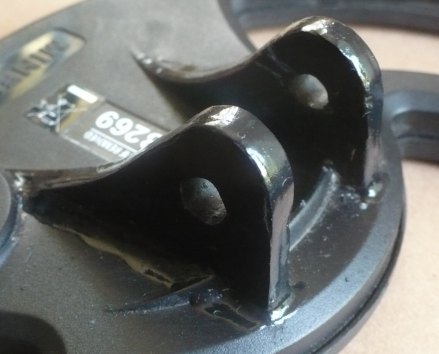

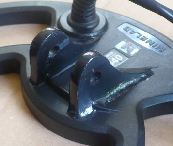

Postautor: ProScan » wt lip 13, 2010 11:40 am
Przykłady naprawy sondy (mady by proscan). Uwaga - tego typu zabawy tylko dla dotychczasowych klientów.

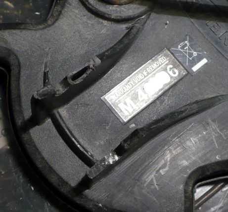

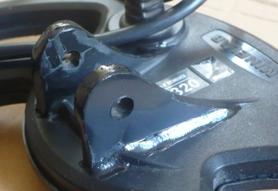

Moje wykonanie naprawy uszek w XT.
Ułamane były obydwa uszka na wysokości połowy otworu na śrubę.
Przed:
Po:
