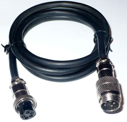

Postautor: ProScan » ndz sty 24, 2010 10:24 pm
A oto moja wersja:
Re: Przedłużenie kabla od sondy
Postautor: Rufa » pn sty 25, 2010 1:00 pm
witam.bardzo,bardzo dziękuję za tą przedłużkę.czekam na przesyłkę.pozdrawiam.
