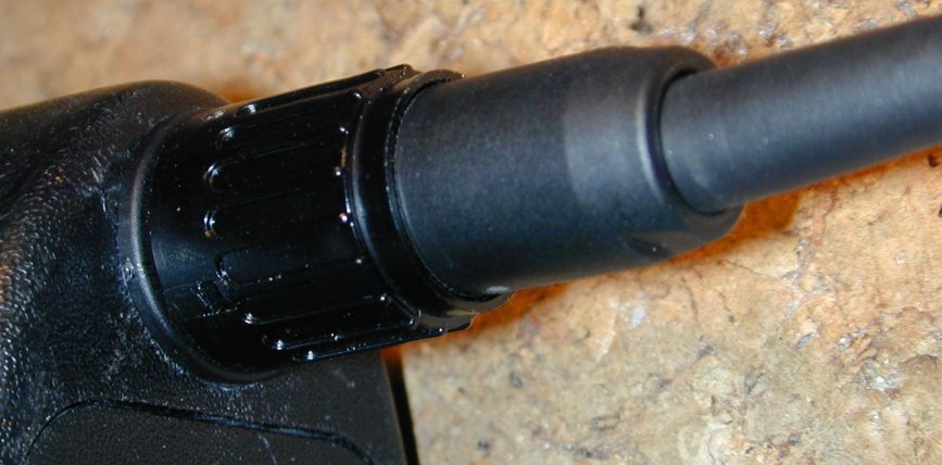

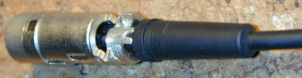

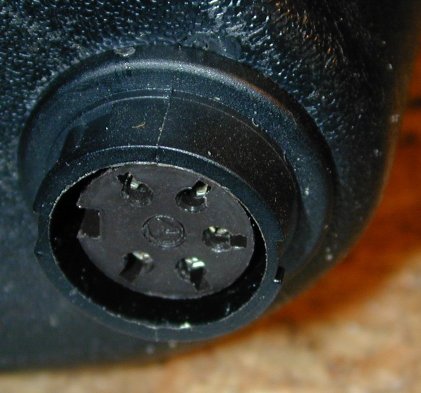

Ostatnio dostałem specyficzne zlecenie: klient poprosił, o założenie skręcanej wtyczki do swojego Bounty Huntera. Chciał takie jakie jest w Garrettach.
Zaproponowałem coś innego, co można zobaczyć na zdjęciach poniżej.
Wnętrze:
Gniazdo zamocowane na obudowie BH:
Całość:
Prezentowane złącze ma tą podstawową zaletę, że jest KOMPATYBILNE ze stosowanymi wtykami BH, wobec czego klient, jeśli dokupi sobie inną sondę, to nie będzie musiał przerabiać wtyku.
Oprócz typowych zalet złącza, które samo nie wypadnie ani się nie poruszy, charakteryzuje się:
- bardzo wysoką jakością (metalowe wnętrze widoczne na zdjęciach)
- lekkością
- łatwością zakładania i zdejmowania (mocowanie poprzez przekręcenie o ok. 45 stopni)
- dostępnością - można je kupić bez większych problemów: http://www.tme.eu/wtyk-meski-na-przewod ... 4-501.html
