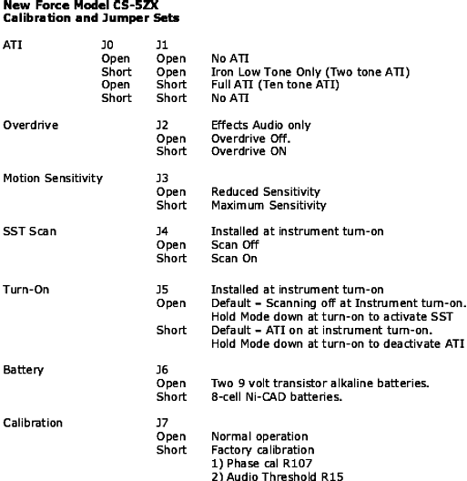

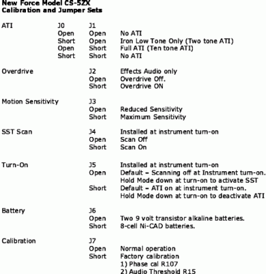

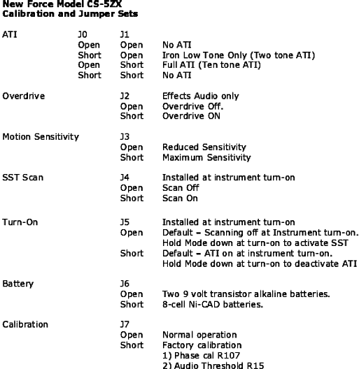

Ciekawostka dla posiadaczy wymienionego w temacie wykrywacza, następcy CS8SST i poprzednika CS5MX. Otóż producent pozostawił możliwość łatwej ingerencji w parametry wykrywacza których można dokonać za pomocą zworek w module elektroniki. Można na przykład odblokować większą czułość która w porównaniu do CS8SST została fabrycznie ograniczona, albo też włączyć/wyłączyć sygnał przesterowania czy też ilość tonów. Ciekawe czy w modelu CS5MX też są takie możliwości?

5MX nie ma w zasadzie nic wspólnego z 5ZX, więc nie ma co liczyć na te magiczne jumpery.
Ale dzięki za tabelkę.
Więcej o 5ZX można poczytać tutaj:
http://jb-ms.com/Discovery/Jan18-2011/1287583568.html (aczkolwiek autorowi chyba się coś pomyliło z modelem 4ZX, który wg mojej wiedzy powstał przed fuzją pt. NEWFORCE był analogowcem).
