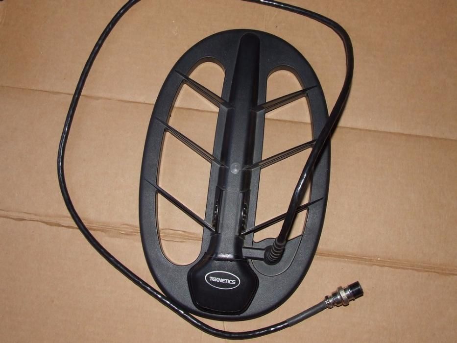

Witam, posiadam Minelab Explorer XS z uwagi że w oryginalnej cewce 10.5DD gdzieś mi kabel od cewki sondy lekko przerywa to z ciekawości podłączyłem cewke od Teknetics delta 4000 cewka 11DD i działa z Explorerem co więcej na wyświetlaczu Explorera XS pokazuje dobre wskazania odległość rozmiar i przewodność itp, i teraz mam takie pytanie czy używanie cewki Teknetics 11DD z Explorerem XS skoro pasuje i działa jest dla Explorera XS bezpiecznie i czy jakoś to wpłynie na osiągi Explorera ? Pozdrawiam.

Jestem zaskoczony - nie ukrywam.
Jeśli działa - sprawdzę sobie przy okazji - to na pewno nic się nie stanie wykrywaczowi.

A z kolei mam pytanie czy Minelab Explorer XS będzie działał z cewką od x-terra 705 na przykład taka 10.5DD 18.75khz ?
Ps zdjęcie Teknetics tej cewki która działa z Explorer XS

autor: ProScan » pn paź 24, 2016 5:46 pm
Na pewno nie, bo w sondzie Xterry jest elektronika.
