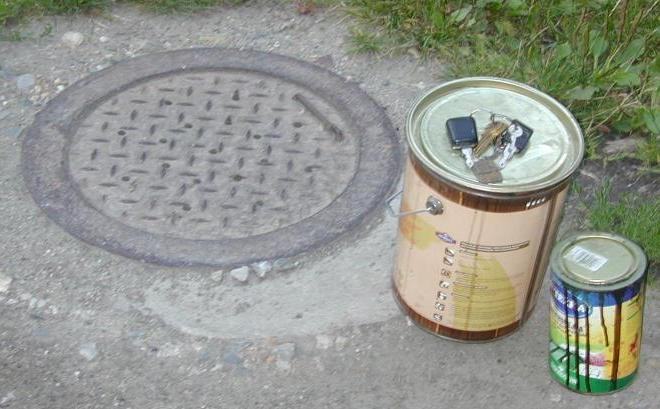

Zrobiłem kilka testów "starego" TM-808.
Testy zrobiłem dla dwóch dosyć łatwo dostępnych przedmiotów by każdy mógł sobie sprawdzić u siebie czy się zgadza (puszki 1l i 5l) i innych, które miałem pod ręką (pokrywa kanału ściekowego o średnicy ok. 50cm na którym sprawdzam two-boxy, które przychodzą do mnie do naprawy i kluczyki z samochodu i garażu).
Tak wyglądały:

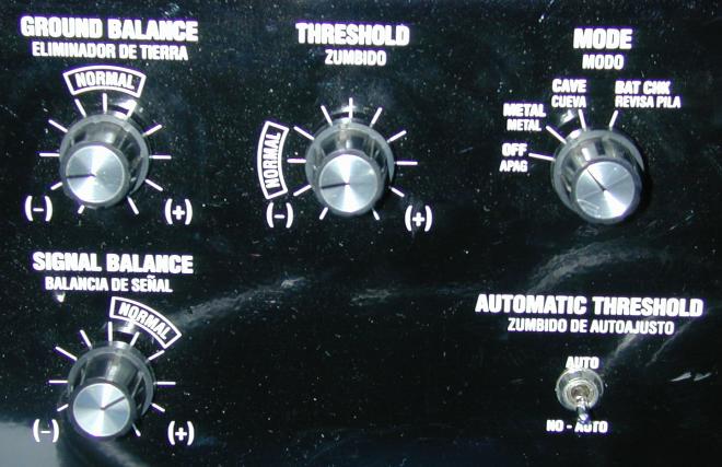

Nastawy TM-a obrazuje poniższe zdjęcie:
Sygnał wiodący ustawiony na ledwo słyszalny (test na słuchawkach - to ważne !). Wykrywacz dostrojony do gruntu. Tryb NON AUTO. Wykonałem jeszcze dodatkowy test dla czułości Signal Balance ustawionej na max, co czasami dawało gorszy rezultat, ze względu na niestabilności - patrz niżej.
Puszki stały na ziemi. Od wyniku odjąłem wysokość puszki. Mierzone do krawędzi obudowy wykrywacza.
Wyniki są następujące:
Puszka 1 litr (wymiary 150x100)
Nastawa wg zdjęcia:
Zasięg maksymalny ok. 90cm
Przy odległości ok. 30cm (wykrywacz swobodnie niesiony nad puszką) wychylenie miernika na 20.
Czułość MAX
Zasięg maksymalny: ok. 110cm
Gdy wykrywacz swobodnie niesiony nad puszką wskazówka wychodzi poza zakres na mierniku.
Puszka 5 litrów (wymiary 240x190)
Nastawa wg zdjęcia:
Zasięg maksymalny ok. 140cm (sygnał słaby ale wyraźny w słuchawkach, threshold stabilny)
Czułość MAX
ok. 120cm – sygnał bardzo niestabilny i trudno wyłapać go pośród zakłóceń – stąd zapewne gorszy wynik niż przy mniejszej czułości !
Pokrywa
Nastawa wg zdjęcia:
ok. 180cm
Czułość MAX
ok. 200cm ale sygnał dosyć niestabilny
Klucze
Posłużyły do sprawdzenia jak taki dosyć mały przedmiot, często noszony w kieszeni, wpływa na pracę wykrywacza.
Machając kluczami w odległości do 30cm otrzymujemy dosyć wyraźny sygnał. Te same klucze leżące na ziemi były wykrywane (słabo, ale jednak) z wysokości ok. 15-20cm. Przy normalnym noszeniu wykrywacza nie zostałyby zauważone. Natomiast niesione w prawej kieszeni spodni bardzo przeszkadzają – np. przy próbie dostrajania do ziemi dostajemy sygnał od kluczy! WNIOSEK: po stronie po której niesiemy wykrywacz nie powinno być większych przedmiotów z metalu. Kluczyków, portfela z dużą ilością bilonu, najlepiej nie nosić podczas poszukiwań, a co najmniej przełożyć je na przeciwną stronę.
