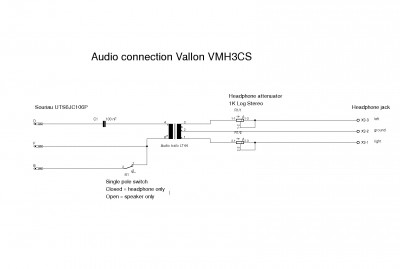

Postautor: waclawm » wt gru 17, 2019 12:24 pm
Minelo kilka lat i pojawilo sie troche odpowiedzi na postawione pytania.
Kabelek do programowania oraz do sluchawek.
Dodatkowe cewki DIY oraz wzmacniacz mocy sygnalu.
Wykrywacz dosc popularny w Australi dzieki ofercie z Polski.
polaczenie do sluchawek
RS232
vallon wtyczka
kabel do programowania
Vallon serial lead and pin outs.jpg (16.2 KiB) Przeglądany 13949 razy
