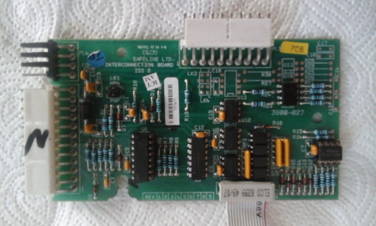

Witam czy z tej płytki można zrobić wykrywacz metalu statyk.dynamik lub pi? to jest płytka z przysłowego wykrywacza
Drugie pytanie.jaki jest najlepszy obecnie według Pana do 2000zł
wykrywacz metalu do szukania monet?
[attachment=0]20170517_083607s.jpg[/attachment]

To jest jakiś moduł interfejsowy/komunikacyjny - nawet nie spełnia roli detekcyjnej.
Akurat ten producent stosuje system VLF (aczkolwiek VLF to w duży cudzysłów należy wziąć, bo wykrywacze przemysłowe mają częstotliwość od kilkunastu do nawet 1MHz). Są to pseudostatyki.
Ale...
Stosowanie modułów z wykrywaczy przemysłowych do stosowań przenośnych jest bez sensu.
To są wykrywacze bez dyskryminacji, są prądożerne, mają specyficzną konstrukcję czujnika. O ciężarze i ekonomice takiej zabawy nawet nie wspominam.
