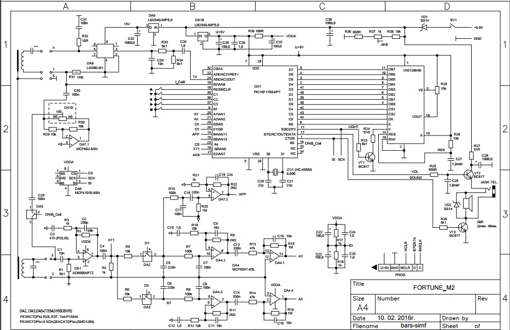

Postautor: gringocorp » wt sie 30, 2016 2:24 pm
schemat w załączniku,opis posiadam tylko co do parametrów sondy.różnica rezonansów powinna wynosić RX<TX 1.8-2khz, TX ~ 45zw 0.45-0.55 DNE , RX ~ 160-180zw 0.20-0.22 DNE

Postautor: ProScan » wt sie 30, 2016 6:10 pm
Dziękuję.
Nie jest to układ jaki znam z jakiegoś fabrycznego detektora. Wygląda mi zatem na autorską konstrukcję i chyba żadna sonda znanego producenta nie będzie pasować.

Postautor: gringocorp » wt sie 30, 2016 6:26 pm
tak oczywiście to jest amatorska konstrukcja. pytanie więc czy znajdzie się jakaś sonda z różnicą do 2 kHz o częstotliwości do 14 kHz? bo o takiej mowa i temat.

Postautor: ProScan » wt sie 30, 2016 6:35 pm
jeśli tylko tymi kryteriami się kierować, to można wziąć dowolną sondę nierezonansową (np. ACE bo są tanie) i sobie podobierać kondensatory, by spełnić te warunki.
