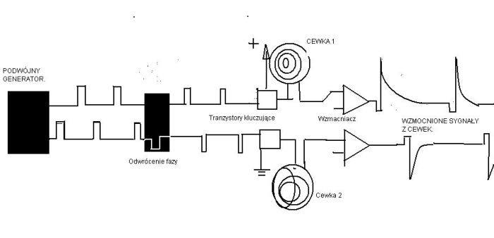

Kombinuje sobie ze zwiększeniem zasięgu w pikaczu i mam pewną, dosyć rozmytą wizję. Najlepiej będzie zapytać, czy ma to sens, zanim poświęcę kilkanaście godzin na budowę układu.
Pytanie głównie do ProScana, ale wypowiedzi innych osób, też mile widziane.
Pomysł jest taki;
Dwa generatory impulsów z czego jeden daje impuls ujemny a drugi dodatni. Do tego dwie cewki, z których jedna jest wpięta pomiędzy mosfeta z kanałem N i plus zasilania a druga pomiędzy P -feta a minus układu.
Wzmocnione sygnały z cewek ( nałożone na siebie ), miałby w przybliżeniu ( nie końca, ale prawie taki ) kształt jak środkowy przebieg z załącznika.
Pomijając komplikacje, w połączeniu obu sygnałów i przy rozbudowie zasilania do op-ampów, czy taki zabieg miałby sens ?
Chodzi o to, czy zasięg w ogóle by wzrósł. ? Jakby nie było, amplituda dwa razy większa....chyba, że źle to sobie wyobrażam...
