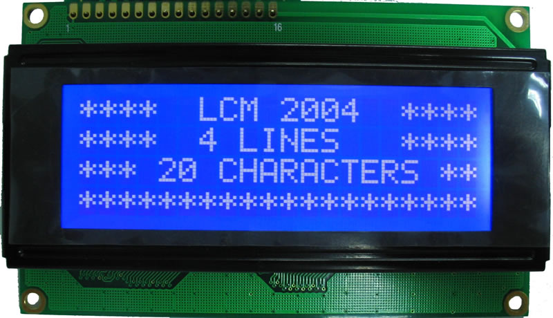

znalazlem na ebay interesantny i tani kit LCD.(13 dolaruv z wysylke)Versia nebieska 15 dolaruv.Ale nie viem czy nebieska jest dobra na solnce(sunlight). Ale myszle ze czarny bendzie bardzo ladnejsi jak stary atramentowy.
Item Descriptions:
* Wide viewing angle and high contrast.
* Industry standard HD44780 equivalent LCD controller built-in.
* +5V DC LED Blue backlight.
* Don't need seperate power supply for backlight.
* Supported 4 or 8 bit parallel interface.
* Can display 4-lines X 20-characters.
* Operate with 5V DC.
Module Size (W x H x T): 98mm X 60mm X 14mm
Black Metal Bezel (W x H): 98mm X 40mm
Viewing Area (W x H): 76mm X 25.2mm
Mam pomysl do zamiany.Sprawdzalem scheme i wydaje sie mi identycny.Tylko przilutowac piny i wsadzyc do gniazda.Byc moze maly problem z poswietleniem(piny 15-16 nie lutowac)Moze lepiej zostawic podswietlanie na lumino folii.

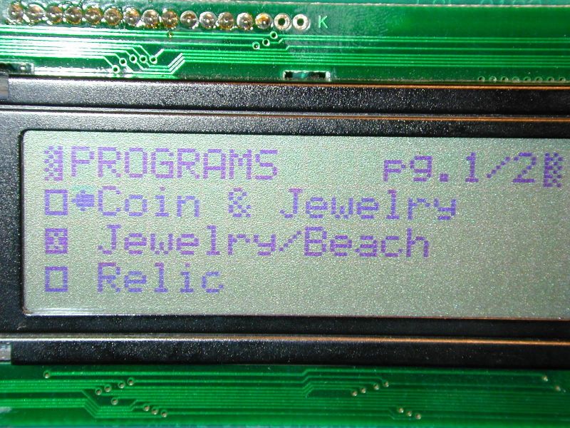

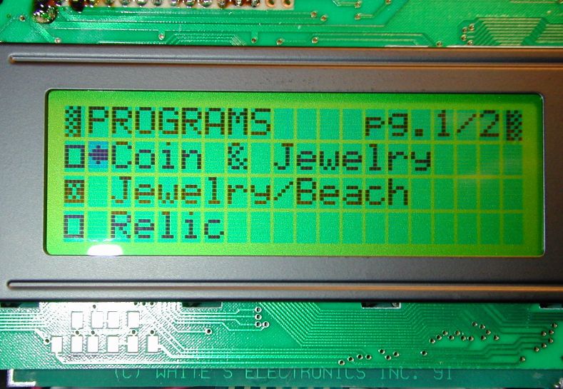

Ja ewentualnie dysponuję nowymi LCD. Na zdjęciach poniżej porównanie z oryginalnym.
oryginał
"nowy"
Zdjęcia nie oddają do końca tego z czym faktycznie mamy do czynienia.
Te nowe wyróżnia:
lepszy kontrast;
zielone (a nie niebieskawe) podświetlenie (na folii, nie LED!!)
