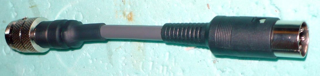

Fisher swego czasu zmienił typ wtyku w wykrywaczach F2/F4 ze zwykłego "wciskanego' na metalowy, skręcany.
Ten pierwszy był odziedziczony z sond Bounty Hunter / Discovery i te sondy były w zasadzie bezproblemowo wymienialne.
Po przyjściu na nowy typ wtyku pojawił się problem z dostępnością sond do "starych" Fisherów F2/F4. Można temu zaradzić wymieniając wtyczkę lub stosując adapter jak niżej.
Prezentuję tutaj, gdyż ostatnio miałem klienta potrzebującego sondy do swojego Discovery 3300, który nie chciał tracić gwarancji na sondę, majstrując przy wtyczce.

Potrzebuję przejściówki do fisher f2 aby podpiąć cewkę nel tornado,jest możliwość zamówienia w proscan takiej przejściówki? :)

Do fisher F2 starszy model bo gniazdo jest na wtyk DIN ? A przy cewce jest wtyczka MIC? Chyba tak nazywają się te wtyczki.Przy wykrywaczu stare gniazdo z ootworami a przy cewce nowa wtyczka z otworami i przykręcane(nakrętka):-) cewka NEL TORNADO FOR FISHER

Witam też mam problem z podłączeniem cewki Nel SHARPSHOOTER 9,5x5,5 i był bym zainteresowany tą przejściówką z starego typu na nowy typ złącza bądź innym skutecznym podłączeniem danej cewki i jaka była by cenna. :D

Proszę podać dla pewności czego Pan potrzebuje. Jaki ma wykrywacz z jakim gniazdem i jaka wtyczkę na ten NEL.

Wykrywacz to fisher f 4 z wsówaną ftyczka od cewki potrzebuje przejściówkę do cewki nell sharp shooter 9,5 na 5,5 cala z końcówką skręcaną.

Ok to niech pan robi tą przejściówkę ja jutro wpłacam pieniądze na konto a dane do wysyłki podam na priv.A robił pan coś podobnego i czy zdało to egzamin?.
A to na zdjęciu to niby skąd się wzięło?
O ile wiem działa dobrze. Za jakość sond NEL gwarancji nie daję - jeśli będzie źle działać, to będzie to wina sondy.

Dzięki proscan wszystko działa aż miło pozdro. :S

Jaki kabel Pan wykorzystał do połączenia końcówek w adapterze ?

Bardzo dobry ;)
