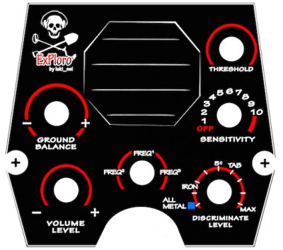

nuda grafikom nie służy :) do efektu finalnego brakuje tylko nowego panelu

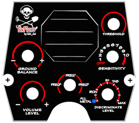

żeby nie było że temat umarł
Nowy panel :)
Czarne malowanie wykrywki
Obrazek Obrazek

Posty: 8508
Re: Tesoro ExPloro (Vaquero) mega przeróbka
Panel mi się podoba.
=D>
