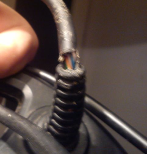

Jakiś czas temu jedna z moich cewek zaczeła wariować...Jak się okazało jest pęknięcie tam jak wchodzi do sondy,na tej koszulce,az kable widać.Mówie sobie, kij tam,mam jeszcze drugą taką samą.A więc szukałem sobie spokojnie przez dwa sezony na tej nowej,a tu dziś klops!!Pekło uszko przy cewce.Normalnie jestem załamany...

Z uszkiem nie powinno być problemu. Gorzej z tym badziewiastym kablem.
To dziadostwo pęka w niskiej temperaturze. Przypominam że sondy Minelaba można użytkować tylko do temperatury zero stopni!
Rozumiem że pękniecie powstało wcześniej (bo zimy teraz nie ma) - z resztą, nie ma to teraz znaczenia i nie zmienia to faktu, że technolog który dobierał materiały i technologię korpusu sond i wulkanizacji przepustu to totalny fuszer - myślałem że dawno go wywalili. Chińskie MD są pod tym względem lepsze.

Pęknięcie powstało wczoraj.U nas w świętokrzyskiem temp.oscylowała ok.0 stopni. ;) Czyli naprawde trzeba uważac...Powiem szczerze że nie wiedziałem,że to badziewie pęka w takiej temperaturze...Myślałem że może z -10.Może już ten technolog wywalony ,bo te sondy chodziły jeszcze na x-50.To wysyłam jutro priorytetem.

Miałem na myśli pęknięcie opony kabla:

Cewki juz u mnie w domu.:-)Jak zwykle rewelacyjna robota.:-)Jak dla mnie firma roku jak rowniez zgloszenie do Oscara.;-)
A tak powaznie,to dziekuje Panu,ze bede mogl kontynuowac poszukiwania choc w swietokrzyskim zima i juz wiem ze te sondy to nie na taka temperature.Pozdrawiam serdecznie Proscanie.:-)
