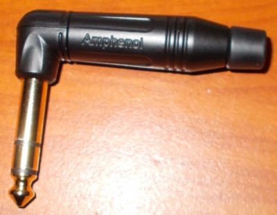

Postautor: ProScan » czw lut 18, 2016 11:01 pm
Inna wersja tego wtyku. Czarna.
