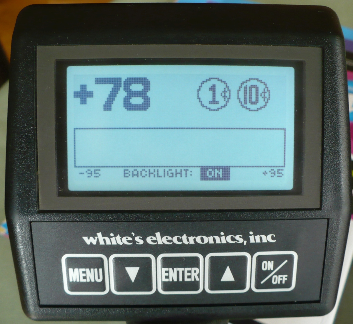

Oto zdjęcia:
Po lewej nieoryginalny - po prawej oryginał. Pomimo, że na oryginale ustawiłem możliwie duży kontrast (nastawa Vieweing Angle), to i tak jest wyraźnie bledszy niż ten nieoryginalny (który z kolei bardzo przypomina wyświetlacze stosowane w DFX-ach – pixele są czarne, a nie niebieskie).
O cenach możemy pogadać na email.
Re: Wyświetlacz w White's Spectrum XLT
Postautor: ProScan » czw mar 22, 2007 9:50 pm
W uzupełnieniu - ten nieoryginalny MA regulację kontrastu, ale ma nieco inny zakres regulacji - zmiany VIEWING AGLE praktycznie pozostają niewidoczne.
Obecnie dysponuje takimi z obwódką w kolorze metalicznym (a nie czarnym). Tak to wygląda:
Zbliżenie na wyświetlacz j/w
