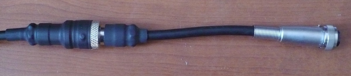

Jedna ze starszych wersji przedłużacza do Garrett ACE.

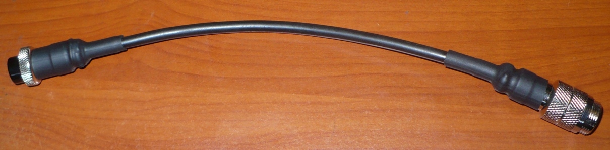

Przedłużacz do sond Explorer Etrac

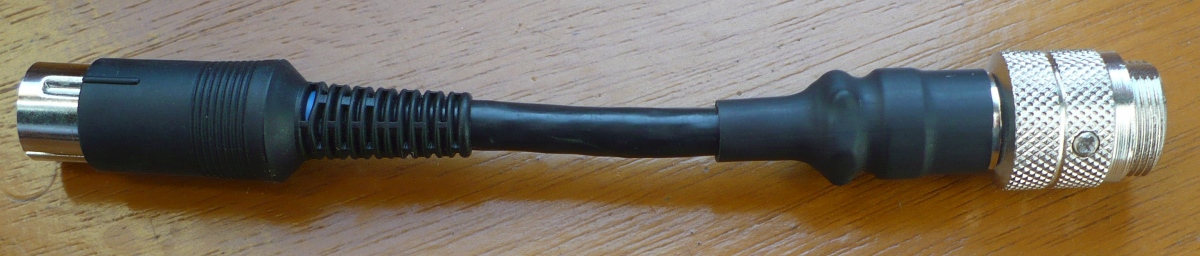

Przejście Garrett "nowy" na Garrett "stary". Dotyczy wykrywaczy serii CX oraz GTA.
Na zdjęciu adapter połączony koszulką z wtyczką na sondzie "nowej", bo klient nie chciał ryzykować utraty gwarancji przy przelutowaniu wtyku, a chciał mieć to na stałe.

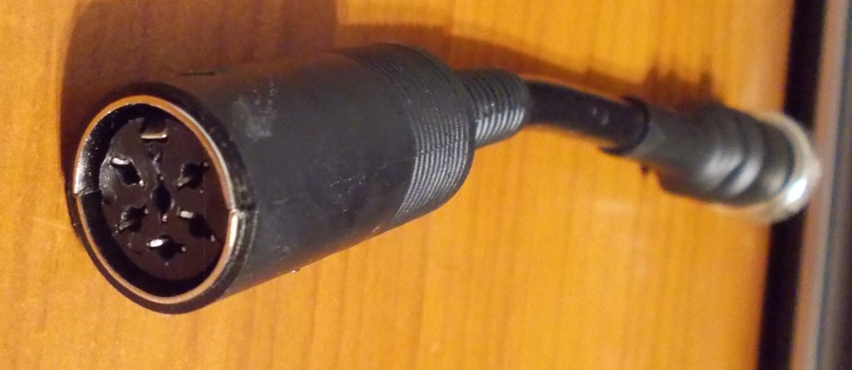

Kolejny adapter wyprodukowany na życzenie:
Przejściówka umożliwiająca podłączanie sond nowego typu do wykrywaczy ze starym typem gniazd; na wcisk, a nie skręcanych jak obecnie.
Dotyczy wykrywaczy Teknetics "seria grecka" oraz Fisher F5.

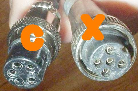

Sondy Garrett CX CX PLus CXII CXIII GTI GTA są zasadniczo kompatybilne.
Problem polega jednak na tym, że nie zawsze pasują wtyczki.
Nawet sondy tego samego typu (np. GTA czy CX) miały różne wtyki na przestrzeni wielu lat produkcji.
Jeśli ktoś rozważa wymianę lub dokupienie sondy do Garretta j/w, to proszę zwrócić uwagę jakiego rodzaju ma złącze.
Poniżej zdjęcie które może być pomocne. Roboczo nazwijmy to wtyk typu C i wtyk typu X.
Jeśli są inne w posiadanym wykrywaczu, to konieczna wymiana wtyczki lub adapter.

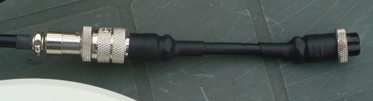

Postautor: ProScan » wt kwie 23, 2019 11:46 pm
Adapter do sond Bounty Hunter Fisher.
