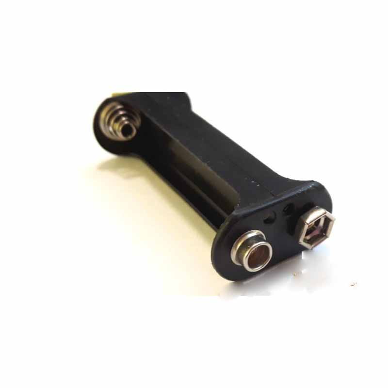

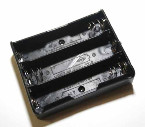

Postautor: kobyla8 » śr kwie 19, 2017 7:28 pm
Witam ponownie :) Przepraszam, że tak późno odpowiadam, święta itd. Jak wiadomo, przynajmniej mnie, Fisher f5 działa na dwie baterie 9v , ale działa również na jedną ;) stąd pomysł zastąpienia oryginalnego zasilania zestawem plug and play. Potrzebne będą akumulatory li-ion 18650, trzy sztuki, można je kupić w bardzo przyzwoitej cenie ( w moim przypadku do rozbiórki poszła bateria od laptopa ;) ) Akumulatory łączymy szeregowo, podłączamy zasilanie do koszyczka ( przejściówki) , którego zdjęcia mam nadzieję uda mi się zamieścić, i cieszymy się zapasem energii na wiele, bardzo wiele godzin :) Ładowanie pakietów li-ion to już trochę inny temat, aczkolwiek jest sporo informacji w sieci na ten temat. Ja ładuję ładowarką uniwersalną z podłączonym miernikiem dla choćby minimalnej kontroli. Jeżeli zaopatrzymy się w koszyk, tym razem na owe akumulatory ( którego zdjęcia... ), można tanio kupić ładowarkę do pojedynczych ogniw. Zaznaczam, że ja ładowałem baterie do ok 11,5- 11,7 v, stąd było moje wcześniejsze pytanie czy sprzęt i jego stabilizatory wytrzymają 12,6 gdyż w teorii ładowarki li-ion ładują do takiego właśnie prądu. Tak jak pisałem wcześniej, zasilanie takie działa u mnie i u kolegi około czterech lat, szukamy raczej głęboko, poprawa jest zauważalna dość wyraźnie, nie wspomnę o tym że ładuję baterię na wszelki wypadek, jak mi się przypomni, nigdy nie zabrakło mocy :) Za wszelkie szkody oczywiście nie biorę odpowiedzialności ;)

Postautor: ProScan » śr kwie 19, 2017 7:42 pm
Dzięki za opis i załączniki.
A czy można prosić o zdjęcia jak to wygląda na wykrywaczu?
