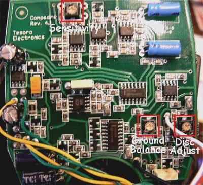

darxmen
Posty: 17
Rejestracja: ndz sty 11, 2015 3:26 pm
Tesoro Compadre ,dodanie GB.
Post autor: darxmen »
Usprawniam swojego Compadre i chce dodać GB.
Mam pytanie, z którego miejsca wyprowadzić przewody do potencjometr(100k liniowy).
Może ktoś zaznaczy miejsca wyprowadzenia na zdjęciu.
Za wszelką pomoc dziękuje.
Re: Tesoro Compadre - modyfikacje, zmiana sondy.
Pytanie z serii "ale ossochozzi"?
W stawiamy w miejsce istniejącego potencjometru montażowego, zwykły potencjometr.
darxmen
Posty: 17
o.k. chciałem się upewnić.
Dzięki.

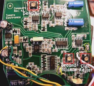

darxmen
Posty: 17
Mam jeszcze pytanie.
Co to za element zaznaczony na żółto?,jakie jest jego zadanie?.
Jakiś punkt kontaktowo/pomiarowy.
