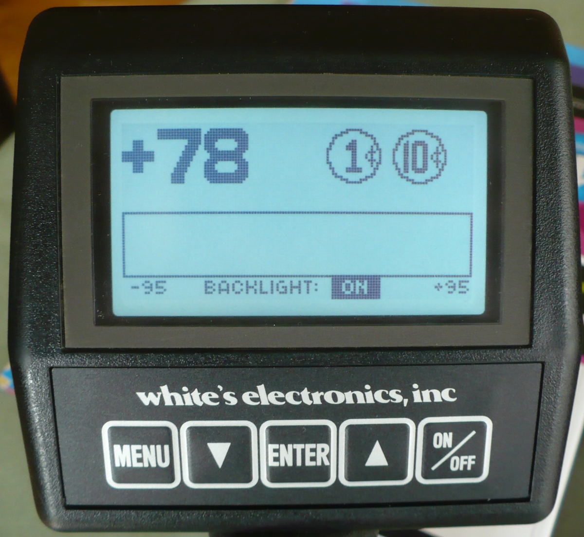

Oto zdjęcia:
Po lewej nieoryginalny - po prawej oryginał. Pomimo, że na oryginale ustawiłem możliwie duży kontrast (nastawa Vieweing Angle), to i tak jest wyraźnie bledszy niż ten nieoryginalny (który z kolei bardzo przypomina wyświetlacze stosowane w DFX-ach – pixele są czarne, a nie niebieskie).
O cenach możemy pogadać na email.
Oto zdjęcia:

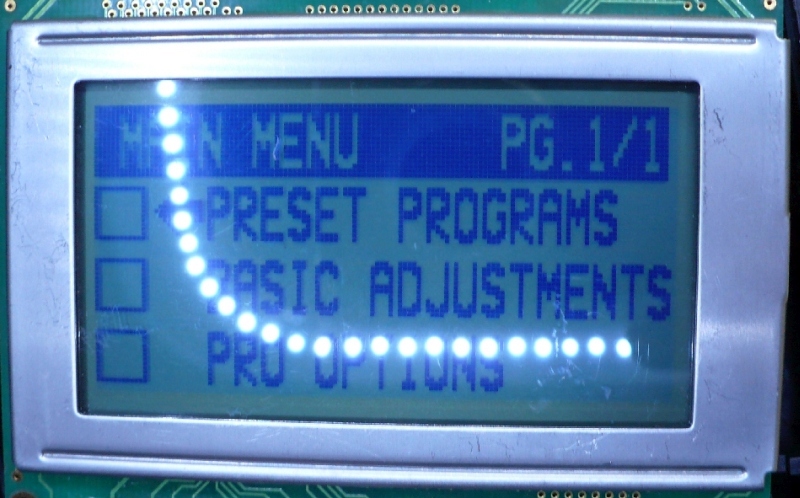

Obecnie dysponuje takimi z obwódką w kolorze metalicznym (a nie czarnym). Tak to wygląda:
Zbliżenie na wyświetlacz j/w

Jako się rzekło, wklejam wygląd LED-owego wyświetlacza.Przy okazji kiedyś wkleję zdjęcia, jak wygląda ten nowy.
