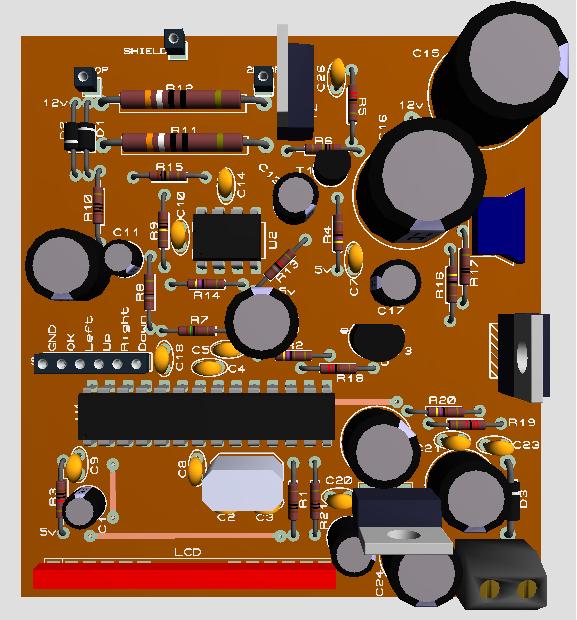

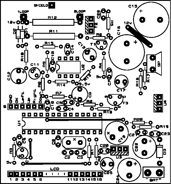

Gdzieś na arabskich stronach są dostępne wszystkie potrzebne materiały ale schemat mogę wrzucić. Podobnie jak wzór PCB, najnowszą wersję hex-a i wszystkie materiały i informacje potrzebne do budowy. Podesłał mi to kolega i o żadnych wirusach nic nie wiem.
Nie wiem też dlaczego jest 300 uruchomień w wersji demo. Tak postanowił sobie autor projektu i szanuje jego fanaberie. Kiedy zakupi się od niego samego kit-a lub gotowy wykrywacz wtedy nie ma takich ograniczeń.
Ja sobie wstawiłem złącze kanda w obudowie bo w wyniku eksperymentów podczas uruchomienia zostało mi ok 30 odpaleń.
Podpinam programator, minutka roboty i po sprawie.
Schemat.
Unipuls
Posty: 37
Rejestracja: wt cze 16, 2015 12:15 pm
