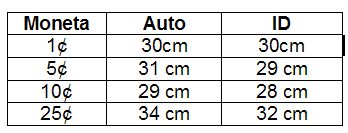

Test poniższy wykonałem po strojeniu wykrywacza, który trafił do mnie od klienta skarżącego się na słabe zasięgi. Musiałem więc wspiąć się na wyżyny sztuki i cierpliwości, by osiągnąć coś co może go zadowolić.
Proszę więc traktować te wyniki jako skrajne. Jeśli ktoś ma więcej, to niech się cieszy. Jeśli ktoś ma znacznie mniej, to może rozważyć konieczność odesłania do strojenia, ale ostrzegam, że procedura jest bardzo uciążliwa, czasochłonna i psująca nerwy serwisanta (czytaj: droga).
Czułość maksymalna. VOLUME MAX. Grunt na 1 (przy grunt = 10 zasięg w powietrzu spadał o kilka cm). Sonda Spider - 10,5" (26 cm) Identyfikacja była poprawna mniej więcej w połowie zasięgu maksymalnego. Monety 1 cent z cynku i z miedzi były wykrywane z tej samej odległości. Test na słuchawkach.
Zasięg na 1 grosz - max ok. 29cm w trybie AUTO.

Witam jeszcze przeprowadziłem testy bo jednak niepokoi mnie zasięg w trybie ID,I tak na 1zł w powietrzu na auto uzyskałem 32cm a wt rybie id ledwo 17cm,
na 5zł w auto 30cm w ID 21cm.Testy na słuchawkach.Z tego co wyczytałem w testach na odkrywcy i Pańskim forum oraz kilku użytkowników CZ-tek różnice miedzy trybem auto a id to kilka cm a u mnie jest bardzo znacząca. :-k
