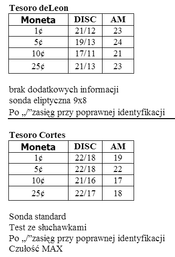

Wyniki testów w powietrzu przedstawiam poniżej razem z wynikami dla Deleona. Dla AM prawdopodobnie są błędne (lub egzemplarz uszkodzony) - te dla Deleona bardziej wiarygodne.
Ogólnie Cortes do XLT raczej "nie ma startu". Jego niewątpliwą zaletą i przewagą pozostaje jedynie relatywna prostota, szybkość i czytelność nastaw oraz niska waga.
Co do porównania z Exporerem, to chętnie usłyszałabym zdanie kolegi SZZ, który miał Cortesa i zdaje się przesiadł się na któregoś z Minelabów (częściowo jego zdanie tutaj: http://www.proscan.gliwice.pl/forum/viewtopic.php?t=940).
