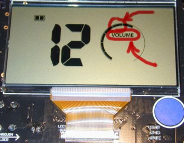

Witam ponownie,
Myślę że sprawa została opanowana (na jakiś czas). Zawiniło złącze wyświetlacza.
Na zdjęciu widać co jest, a na czerwono zaznaczyłem, czego nie było, aby inni mogli zobaczyć na czym polegał problem kolegi.
Wykrywacz opukałem i nie stwierdziłem by reagował na wstrząsy.
