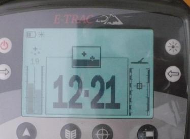

Czy jest Pan w stanie stwierdzić ewentualnie naprawić ten wykrywacz???
Chodzi o to że na LCD po pewnym czasie pojawiają się 2 krzyżyki w okienku (dołączam foto) co to może być? Błąd softu czy uszkodzenie elektroniki???

Prośbę to w zasadzie mam ja, bo z Etrackami (w ogóle Minelabami ostatnio) mam mało do czynienia.
Czy ktoś z Szanownych Czytelników tego skromnego forum mógłby się wypowiedzieć w powyższej sprawie?
Co do Pinpointu to nie mam raczej wątpliwości, że operator nie doczytał instrukcji. Tak to działa w trybie Pinpoint -> Normal (w odróżnieniu Pinpoint -> Sizing).
Nie mam takie pewności z podwójnym krzyżykiem, stąd prośba do "Etrackowców". Zróbcie tak:
- uruchamiamy ekran cyfrowy (z miniaturką Smartfind);
- po wykryciu metalu przejdźcie do trybu Pinpoint;
- po namierzeniu go wyłączcie;
- pomachajcie nad innym metalem.
"Stary" krzyżyk pozostanie w swoim miejscu nieruchomo, a pojawi się nowy krzyżyk odpowiadający "nowemu" znalezisku. Czy to wada tego konkretnego egzemplarza, czy tak po prostu jest...(bez wdawania się w dyskusję czy to ma sens, czy nie)

Ten test zrobię w najbliższym czasie w terenie ale tak na szybko to dwa kwadraciki pojawiały mi się jak chodziłem ze swoim sprzętem w zime tzn. wtedy słabej działał wyświetlacz (ciekłe kryształy) i nie ragował tak szybko. Co do pinpointa to jak napisał proscan tak jest, że trzba włączyć go nie nad przedmiotem i sprawdzać po kolejnych przemiataniach sygnał jest coraz słabszy, można tą opcje zmienić.
