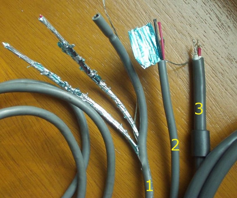

Kolejno od lewej:
1. Kabel Belden (stosowany w starszych White'sach, Garrettach, CSCOPE'ach, Bounty Hunterach i innych) po intensywnym użytkowaniu.
Przetarcia folii ekranującej skutkują pogorszeniem jakości ekranowania oraz wrażliwością na dotyk, ruszanie kablem itp. Grubość kabla 4mm.
2. Ten sam kabel - nowy.
3. Kabel White's (robiony na zamówienie), stosowany w nowych wykrywaczach tej firmy. Grubość 6 mm. Z napisem White's Electronics. Podobne kable stosowane są w wykrywaczach Fisher i Minelab. Widoczny dodatkowy ferryt przeciwzakłóceniowy.

drogi proscanie, szwankuje mi kabel przy wtyczce (muszkieter), czy skomplikowane jest przelutowanie z obcieciem kabla, przy wtyczce , dla zwyklego majsterkowicza, czy wymaga to wizyty u ciebie.
przy chodzeniu po polu nigdy nie wiem czy kabel laczy czy nie....
i tak sie zastanawiam czy mozna zastapis muszkietera z cewka 8'' czyms podobnym cenowo i zasiegowo (dla mojej laski).
pozdrawiam,
tomek
Re: Kable w wykrywaczach
Naprawa kabla przy wtyczce nie powinna nastręczać większych problemów osobie, która potrafi lutować.
O wiele trudniejsza jest naprawa kabla, jeśli "strzeli" przy sondzie - czego oczywiście nie życzę.

Witam. Mam pytanie do Proscana jak domowym sposobem sprawdzic czy kabel w wykrwaczu lub jedna z zyl biegnaca w nim nie jest naderwana lub caly kabel jest przerwany? Jak sie bedzie zachowywal wykrywacz gdy tylko jedna z zyl zostanie przerwana? a jak gdy caly kabel
- pytam hipotetycznie z ciekawosci gdyz wykrywke mam sprawna. Dziekuje i pozdrawiam
Ostatnio zmieniony pn sty 19, 2009 11:11 pm przez szaniec, łącznie zmieniany 1 raz.
Jaka żyła ? Jeśli żyła jest zerwana, to wykrywacz przestanie działać.
Chyba że chodzi o drucik z oplotu ekranującego - tego w praktyce nie da się sprawdzić przyrządem - tylko na słuch.

a gdy bedzie uszkodzony kabel to albo wykrywka przestaje dzialac ? albo bedzie popierdywac?
Uszkodzony kabel czy ekran może dawać różne objawy - najczęściej właśnie nadmierne "popierdywanie". Ale ono samo w sobie może mieć inne źródła - także zewnętrzne.

Kontynuując wątek, informuję że problem z kablami jak wyżej występuje także w wykrywaczach Fisher F2/F4.
Wykrywacze te pojawiły się na rynku kilka lat temu (już po tym jak utworzony został ten wątek) i po tym czasie coraz częściej użytkownicy zaczynają zauważać, że wykrywacz stał się bardzo niestabilny (dotyczy to bardziej F4 gdyż jest jest czulszy i posiada czulszą sondę eliptyczną 11"). Powodem jest najczęściej wadliwy kabel, gdyż jest identyczny jak ten pokazany na zdjęciach powyżej (z ekranem foliowym).
Jedynym skutecznym rozwiązaniem jest wówczas wymiana kabla na nowy (ja przy okazji zmieniam typ kabla, aby problem się nie powtórzył).
Naprawa nie jest trywialna i wymaga min. wycięcia otworu w spodzie sondy.

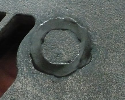

Tak to potem - po naprawie - wygląda:
Piszę o tym min. dlatego, że różne głupoty są wypisywane na forach internetowych od których aż zęby bolą. Egzemplarz który otrzymałem także padł ofiarą ignorancji, bo użytkownik bez potrzeby rozebrał wykrywacz niszcząc przy tym panel czołowy.
