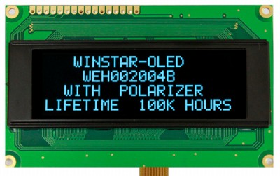

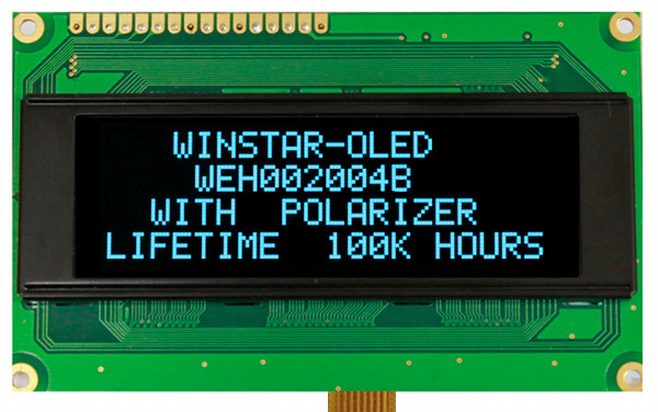

Po awarii podświetlenia w starym i wyplowiałym fabrycznym lcd, zdecydowałem się na pójście krok dalej a mianowicie zakupiłem zamiennik wyswietlacza alfanumerycznego 20x4 marki Winstar.
Nie wymaga on podświetlenia więc pozwoli na pozbycie się przetwornicy, zaoszczędzi sporo energii i znacznie polepszy widoczność.
Wyświetlacz miał byc według producenta i dystrybutora w 100% kompatybilny ale to się nie sprawdziło.
Przedstawiciel firmy zajął się sprawą i po oględzinach podesłanego przeze mnie fabrycznego wyswietlacza znalazł problem który leży w orzełku między interwałami... nie bardzo zrozumiałem... :/
Podesłał receptę i pliki z którym to polecił mi skierowanie się do programisty w celu przeprowadzenia inicjalizacji nowego lcd.
Nie jestem informatykiem ani elektronikiem więc nic więcej nie rozumiem z tego żargonu.
Poniżej podsyłam zawartość maila od przedstawiciela wyświetlaczy.

20X4 Winstar Hd 44780
