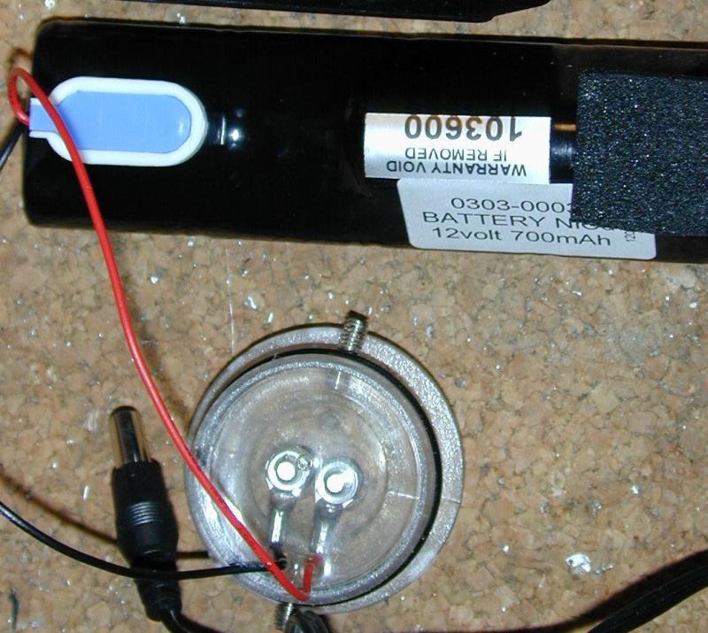

Postautor: Titus » sob wrz 02, 2017 4:54 pm
Bateria juz w europie :) Za 2-3 dni bede miał ją w domu.Przypomniałem sobie jak kolega dziuba mówił , że amator od którego kupił wykrywacz powiedział że przy innej baterii należy obrócić bolec wtyczki zasilania wykrywacza. :palm Czyli przy nowych ogniwach baterii trzeba będzie odwrócić bieguny ,tak na przyszłość żeby to miało ręce i nogi.
Ale to gadka na słowo.Czy mógłby ktoś sprawdzić na swojej baterii gdzie jest plus a gdzie minus dla mojej pewności?

Postautor: ProScan » sob wrz 02, 2017 9:24 pm
Może takie foto pomoże:
Re: Minelab Excalibur bateria
Postautor: Titus » sob wrz 02, 2017 10:51 pm
:th Wielkie dzięki.Z foto wnioskuje ze faktycznie jest odwrotnie i plus powinien być po prawej stronie patrząc od strony zewnętrznej.Jak bateria będzie już na miejscu zdam krótką fotorelacje z naprawy.Póki co oprócz Acryfiksu znalazłem w szpargałach pół tuby Sikaflexu 291i :D
