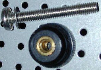

Co miałem na ten temat do powiedzenia napisałem powyżej. Było także o strojeniu do gruntu. Mogę tylko uszczegółowić:
Mam akurat Vaquero teraz u siebie (dzięki SiD !) i jest w nim śruba metalowa. Sama śruba jest z kwasówki i jest słabo widoczna przez wykrywacz (gdyby śruba była z czarnej stali, wykrywacz by oszalał).
Większy wpływ ma nakrętka, która ma mosiężny wkład. Bez niej (tej nakrętki) zasięg jest nieznacznie (ledwo zauważalnie) większy (ok 1cm na małej monecie).
(dodaję zdjęcie zestawu, o którym toczy się rozmowa):

No i po testach wyszło że chyba jednak rozum mam niezdrowy....
Wyniki wyszły w większości sprzeczne z moją logiką.
A więc: na dynamice śrubka z nierdzewki absolutnie nie zmienia zasięgu wykrywacza a na statyce zmienia minimalnie ale tylko na identyczną śrubkę, na inne obiekty zmian nie zaobserwowałem.
Chylę czoła przed Proscanem i Armandem.
Niepotrzebnie wdawałem się w dyskusję nie sprawdzając wcześniej tego.
No cóż, nauczka na przyszłość.

Na dynamice nie zmienia, bo układ sam dopasowuje się do poziomu otoczenia.
